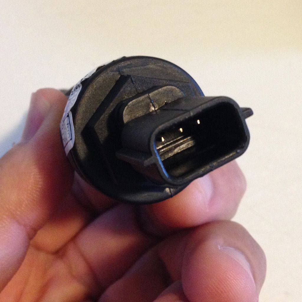

Pessoal, o velocímetro do meu Logan 2011/2012 1.6 16v parou de funcionar.
Estou apostando no sensor de velocidade, mas não estou identificando o modelo certo.
Comprei um que o mecânico disse estar errado (3078MT).
Conseguem identificar vendo a foto? QUem puder ajudar, agradeço!

Seguem as fotos do sensor que comprei. O mecânico disse estar errado.
Vou levar a peça na auto-peças, o cara quer saber "se o sistema de injeção do seu veículo é BOSCH ou MARELLI, ou onde é o neutro do sensor, na ponta ou no meio."
Boiei...

Tem certeza que é 1.6 16v? creio que o logan deste ano só tenha 1.6 8v, pode estar aí o erro, se não me engano a injeção deste carro é continental ou Valeo, no módulo de injeção tem escrito.
Logan 1.6 16V 12/12 automático, cinza acier, completo.
#3
Sim, é um 1.6 16v Automático....

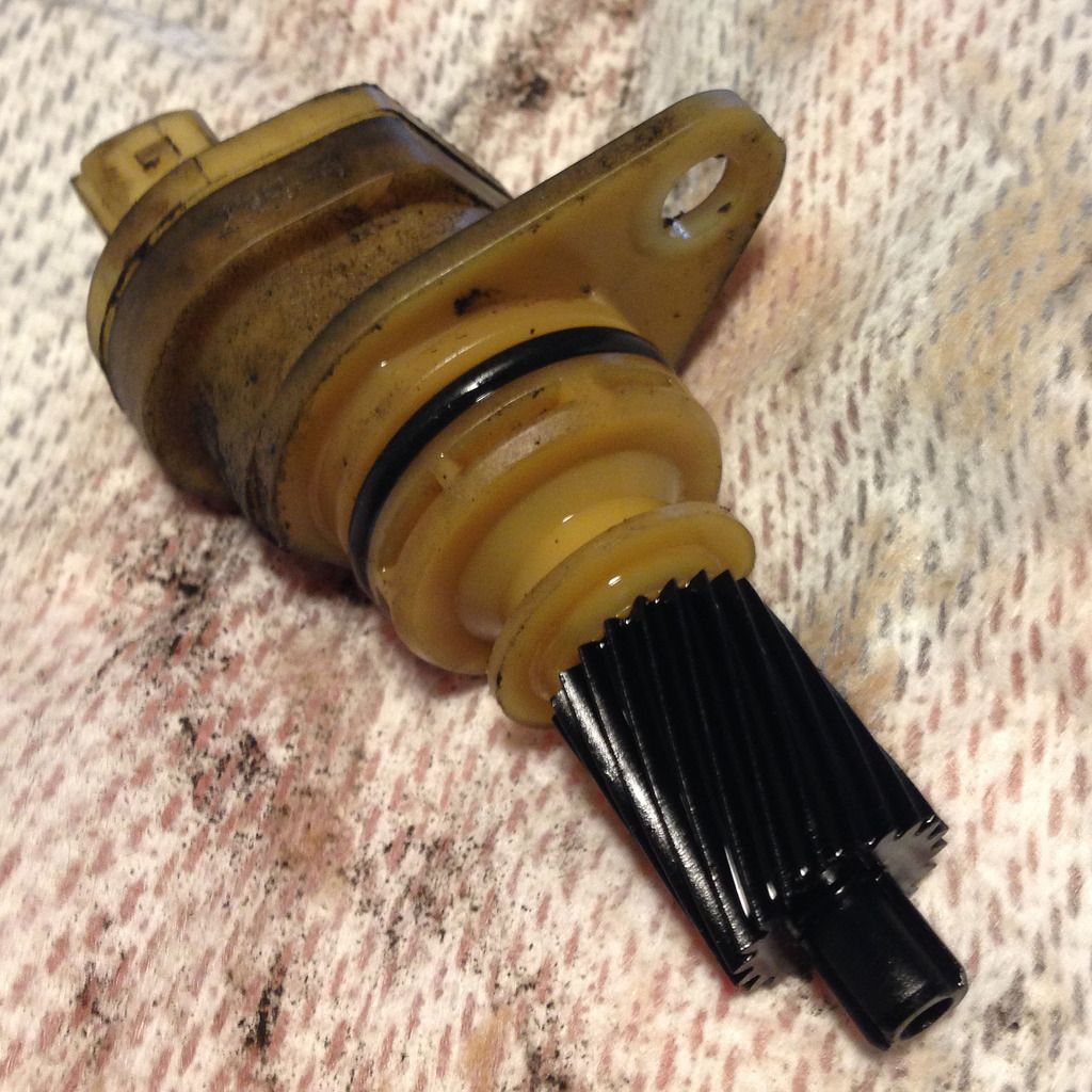

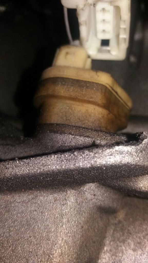

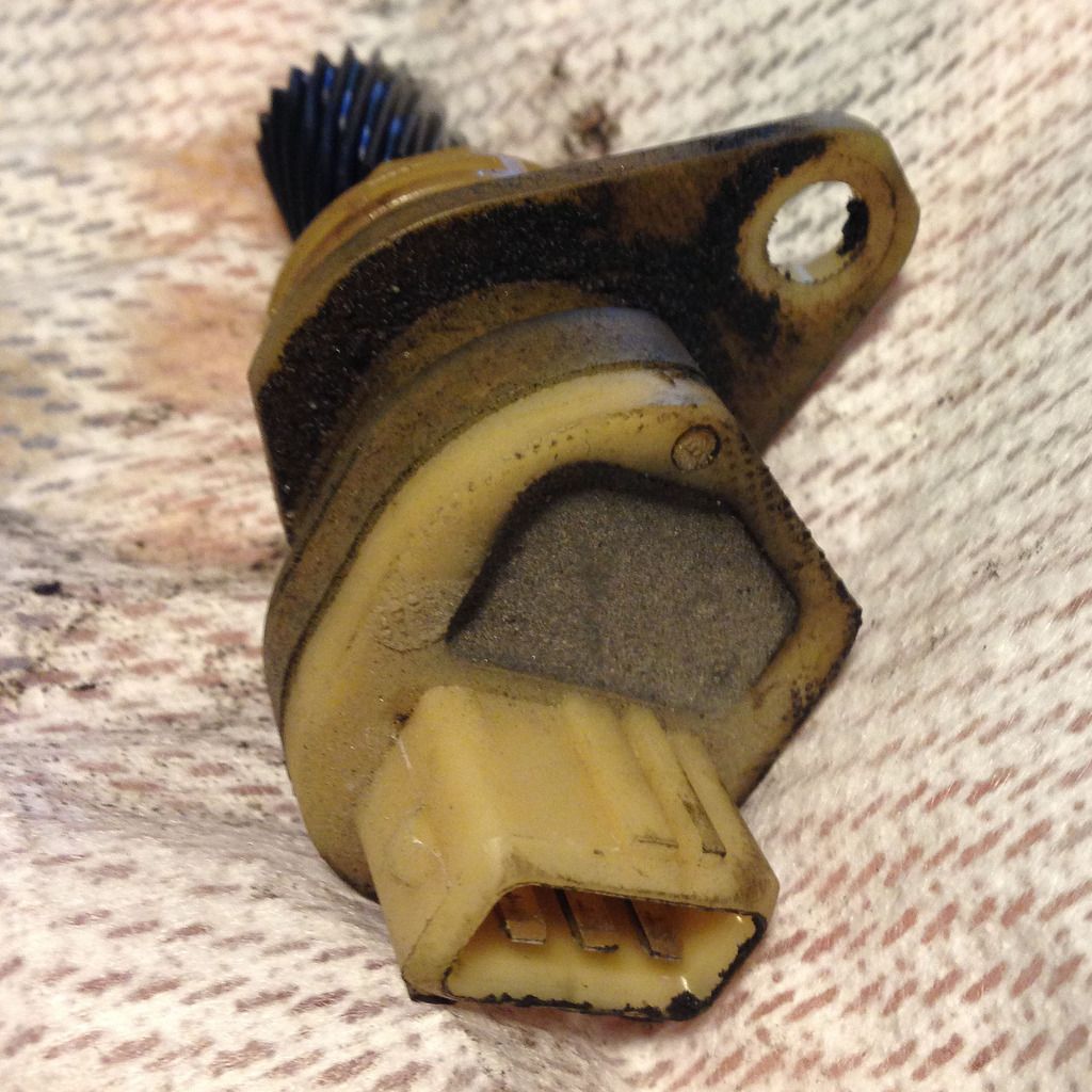

Acabei tirando a peça, seguem fotos.
[Imagem: IMG_4467_zpspg7ml1vz.jpg]
[Imagem: IMG_4468_zps2ficrmqf.jpg]
#4
Pois é, neste caso as coisas mudam, o sensor que você comprou é pro câmbio manual, procura pelo sensor de velocidade do câmbio AL4 ou DP0 abaixo um que creio que seja compatível
